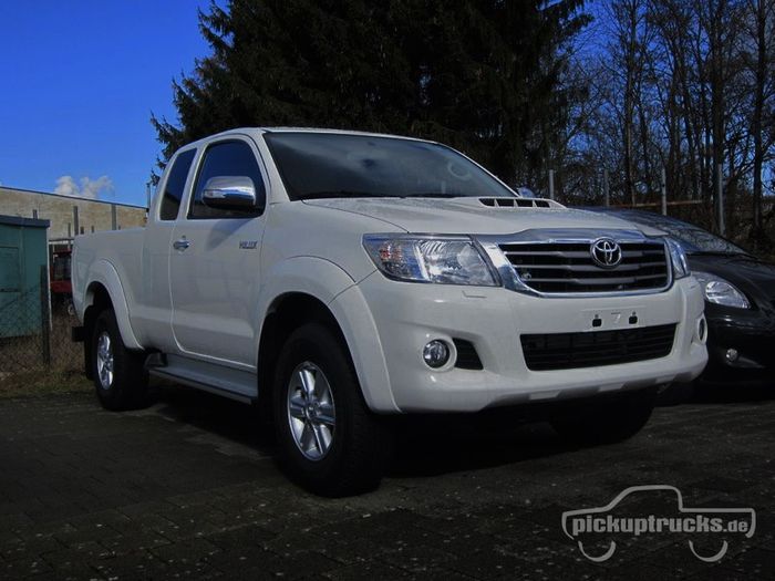

Redneck Hilux 07
Da ich Autos nie so lange fahre, bis der TÜV uns scheidet, bin ich bei unserem Händler vorbeigefahren, bei dem meine Frau und ich schon einige 4×4 gekauft hatten und wurden auch diesmal wieder einig. So war der Vertrag für einen weißen ExtraCab schnell unterzeichnet. Wartezeit wieder ca. 6 Monate, letztlich war er sogar einen Tick schneller da als geplant!
Redneck Hilux 02
Mit den Jahren beschäftigt man sich ja viel mit Umbauten und lernt einiges dazu. Während der Wartezeit hatte ich dann Kontakt zu Andi Hurter aufgenommen, dessen Firma noch recht neu war und der meine Wünsche am neuen verwirklichen könnte! Reifen, OME-Fahrwerk weich + 2 Trimpacker, AHK, Hardtop, Laderaumwanne, Dachkonsole mit integriertem Funkgerät und Funkantenne vorne am Kühlergrill, so wie in Australien üblich. Andi hatte gerade einen Unterfahrschutz von ASFIR mit ein paar Kratzern übrig, den ich auch noch dazu genommen habe.… Das war mal mein Lastenheft. Und auch für meine Nissan-Felgen, die optisch von der ET her gut zum Hilux passen, hat sich Andi reingehängt und einen Prüfer gefunden, der die Abnahme machen wollte! Angeliefert wurde der neue bei einem Toyota-Autohaus in Aalen in Baden-Württemberg, von dort aus holte ihn Andi gleich persönlich ab und legte mit den Umbauten los. Zwei Wochen später – wir hatten keine Eile – konnten wir ihn abholen. Obwohl er ja nicht sehr viel anders war als der erste Hilux, ein wenig schlägt einem das Herz dann doch höher als Pickupfan, wenn man zum ersten mal Kontakt mit seinem zukünftigen Auto hat!
