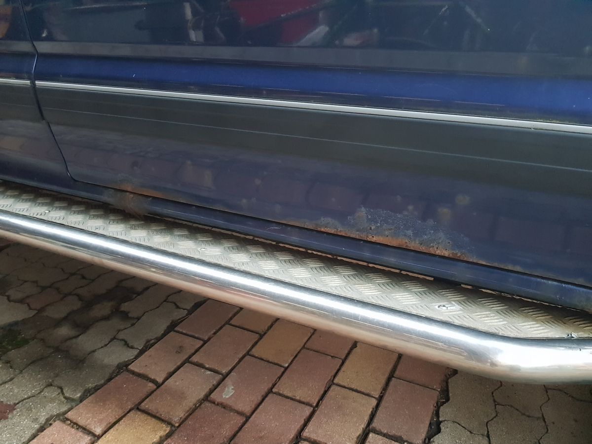

Bei einem Rundgang und das Fahrzeug solltet ihr an der Karosserie in erster Linie auf die Spaltmaße zwischen Hauben und Türen achten. Der Spalt der dort verläuft sollte gleichmäßig breit sein. Ist dieser verzogen könnte dies auf einen Unfallschaden oder Reparatur hinweisen.
Natürlich sollten keine Roststellen sichtbar sein. Meist ist erster leichter Rost im Lack ein Anzeichen dass es dahinter viel schlimmer aussieht.
Der Lack des Fahrzeuges sollte eben sein und weder matte Stellen noch Farbunterschiede aufweisen.Matte Stellen entstehen durch mangelnde Lackpflege, Farbunterschiede deuten darauf hin, dass das Fahrzeug nachlackiert wurde eventuell aufgrund einen Unfallschaden.

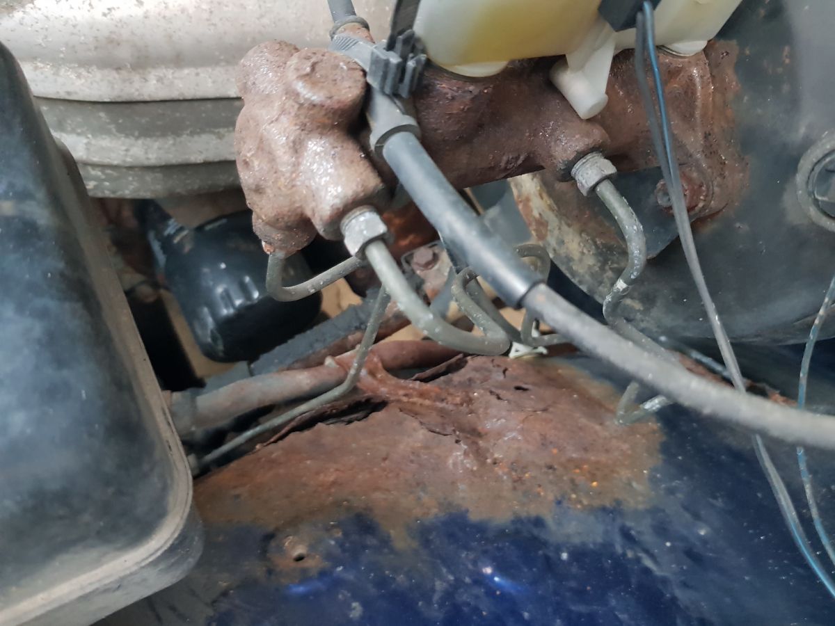

Auch hier zählt wieder der optische Eindruck. Idealerweise sollte der Motorraum nicht im Hochglanz erstrahlen . Dies könnte auf eine zuvor durchgeführte Motorwäsche hinweisen die eventuell Ölverlust verdecken soll. Ein ganz leichter Ölfilm am Motor ist normal da sind die Motoren etwas schwitzen es sollte allerdings keine schwarze Brühe am Motorblock herunterlaufen.
Zum Prüfen der Motor Flüssigkeiten wie Motoröl, Kühlwasser Bremsflüssigkeit kann wieder eine Taschenlampe hilfreich sein. Den Deckel vom Öleinfüllstutzen sollte man öffnen, hier sollte sich kein weiser Schlamm am Deckel oder im Schach der Einfüllöffnung angesammelt haben. Dies deutet entweder auf eine defekte Zylinderkopfdichtung hin oder das Fahrzeug wurde ausschließlich im Kurzstreckenbetrieb benutzt und es hat sich Wasser im Ölkreislauf abgesetzt.
Leitungen, Schellen, Schläuche und sämtliche Zahn und Gummiriemen sollten in Ordnung sein und keine spröde stellen oder Riese aufweisen.
Bei Fahrzeugen die regelmäßig ihren Kundendienst in der Werkstatt bekommen haben findet sich meist im Motorraum ein Aufkleber oder ein Zettel mit den Daten des letzten Ölwechsel und der Kilometerleistung wann dies geschehen ist.
Natürlich sollte es auch hier keine Roststellen geben.

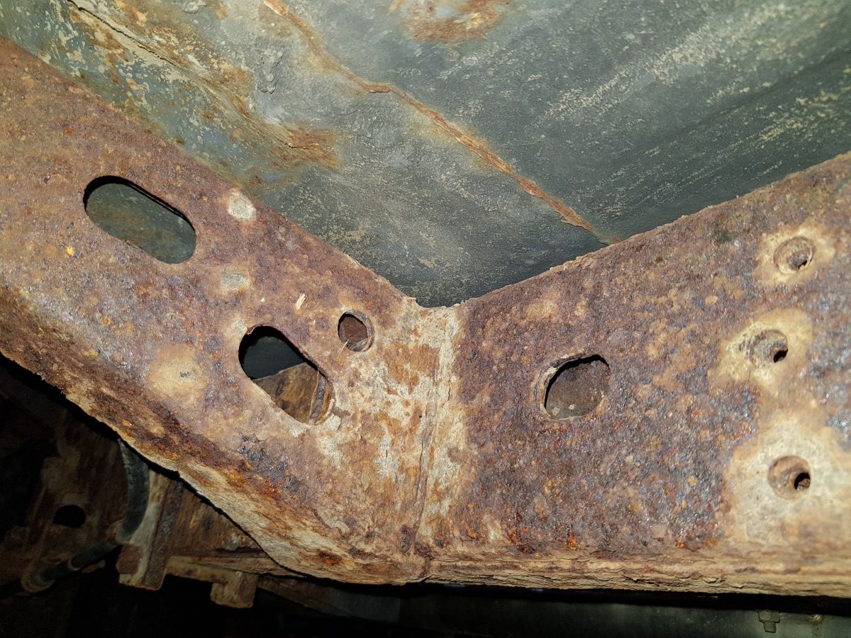

Die Kontrolle des Unterbodens Kanone eine Hebebühne etwas mühsam sein , aber man sollte darauf nicht verzichten!
Insbesondere sollte mal auf feuchte Stellen im Bereich der Bremsen, Bremsleitungen , Kraftstoffleitungen und den Bereich am und um den Motor achten.
Dies gilt auch für die Stoßdämpfer die äußerlich trocken sein sollten. Sind diese ölverschmiert deutet dies auf eine undichten Dämpfer hin der getauscht werden muss.
Ein Gebrauchtwagen fängt meist am Unterbodenn an zu rosten, da dies die meist beanspruchte Stelle ist, daher diesen auf Roststellen oder etwaige Reparaturen überprüfen.
Auch die Auspuffanlage sollte keine Durchrostungen haben. Die Dichtigkeit kann man ganz leicht bei laufendem Motor überprüfen indem man das hintere Ende des Auspuffs einfach mit einem Lappen zuhält. Ist die Anlage undicht hört man wo sie ablässt.
